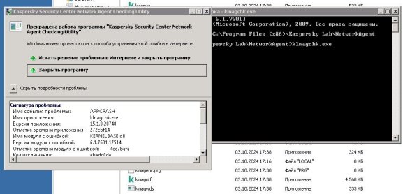

Всем привет, столкнулся с проблемой в установке KES.
Разворачиваю при помощи автономного пакета установки (проверенный сотни раз) на одном из серверов под управлением ОС Windows Server 2008 R2 Enterprise (x64) доходит до шага проверки соединения с сервером KSC, не может с ним соединиться и всё на этом. При этом с данного сервера, сервер KSC отлично пингуется, в обратном направлении так же всё хорошо пингуется.111.jpg
Но при ручном запуске утилиты проверки klnagchk
 Она просто завершается, скорее всего это происходит и на этапе установки.
Пробовал с другим агентом 14.2 такая же история.
Может кто сталкивался или просто подскажет что то дельное...
Изменено пользователем Ufolog
Здравствуйте, установите все доступные обновления на Windows Server.
Да, действительно обновления ОС помогли. Сразу не использовал такой метод, так как до этого там стоял KES 12.1 и всё работало со старым набором обнов, по этому как то на них сразу и не подумал.
