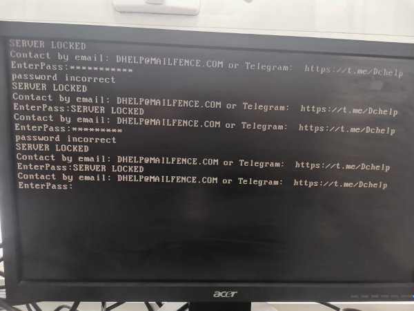

Здравствуйте! Одним прекрасным днем компьютер выдает сообщение SERVER LOCKED Contact by email: dhelp@mailfence.com or Telegram @Dchelp.
При подключении диска к другому компу, диск C отображает файловую систему raw и просит отформатировать. Программой GetDataBack 5 нашел файловую систему и сами файлы. Большинство файлов открываются нормально, но кроме тяжелых 30Gb+. Сами файлы с виду не зашифрованы. Нужны базы SQL.

      Столкнулся с проблемой блокировки загрузки ОС Windows Server 2016, и других.
      За ночь заблочило десять машин, которые не выключались.
      Пример блокировки на скрине.
      Диски не читаются, типа raw формат, поэтому как таковых зашифрованных файлов нет, вероятно зашифрован весь диск.
