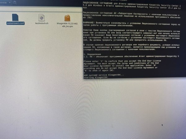

Добрый день, подскажите пожалуйста, как установить агента Klnagent64-15.2 с автоматической конфигурацией на Linux
в папке с агентом файл autoanswers.conf с примерным содержанием, но не проходит, все равно открывается соглашение (скрин приложил, сам нажал Q и Y)
KLNAGENT_SERVER=мой сервер
KLNAGENT_PORT=14000
KLNAGENT_SSLPORT=13000
KLNAGENT_USESSL=Y
KLNAGENT_GW_MODE=2
Изменено пользователем PoZv
23 минуты назад, oit сказал:
EULA _accepted=1
Тоже самое
https://support.kaspersky.ru/ksc/14.2/199693?ysclid=m7xehj8lmh752533216
Для правильного использования файла ответов вы должны включить в него минимальный набор из трех обязательных переменных:
  • KLNAGENT_SERVER
  • KLNAGENT_AUTOINSTALL
  • EULA_ACCEPTED
