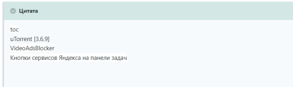

Скачайте по ссылке https://download.bleepingcomputer.com/win-services/windows-10-22H2/ reg-файлы для служб BITS, dosvc, UsoSvc, WaaSMedicSvc, wuauserv. Запустите каждый из файлов и подтвердите внесение информации в реестр.
toc
uTorrent [3.6.9]
VideoAdsBlocker
Кнопки сервисов Яндекса на панели задач
Перечисленное следует удалить:
