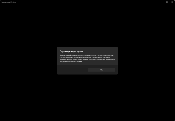

Судя по логу FRST, ограничения для запуска были сняты.
Какая ошибка сейчас выходит? Тоже окно, что на вашем верхнем скрине?
Ровно такая же ошибка. Черный экран и окно с сообщением
Попробовал все варианты, указанные в статье - не помогло((
Я правильно понимаю, что никакой вирусной активности вы не обнаружили в логах?
У меня случайно нет никакого "левого" пользователя, который мог отобрать у меня права?
При попытке ввести в cmd(от имени администратора) команды для удаления политик получаю ошибку "Ошибка: Отказано в доступе."
Это еще больше наталкивает на мысль, что кто-то отобрал у меня нужные права
Изменено пользователем mabbloss

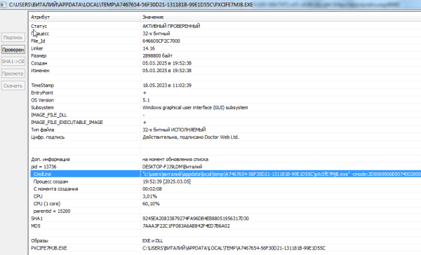

на момент создания образа автозапуска в uVS сами запускали утилиту от DrWeb?
