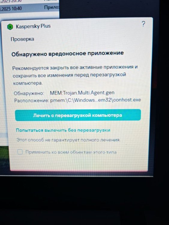

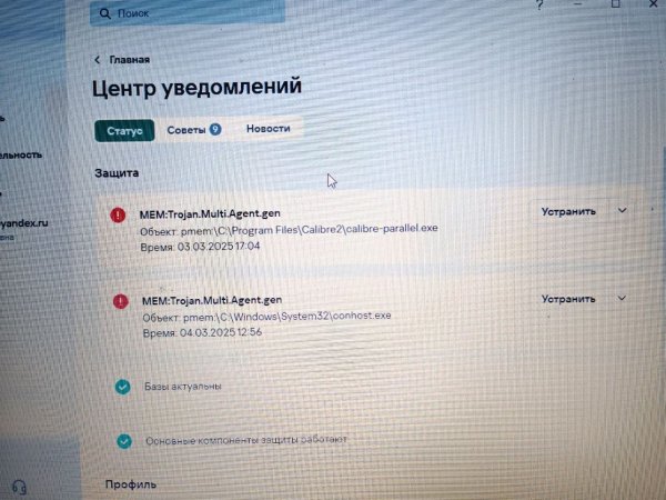

Добрый день. Помогите решить проблему. После загрузки, создается файл conhost.exe в папкеC:\Windows\System32\conhost.exe. Антивирус Касперский Plus видит троян
MEM:Trojan.Multi.Agent.gen
C:\Program Files\Calibre2\calibre-parallel.exe
Лечит эти файлы с перезагрузкой, но после перезагрузки они появляются.
