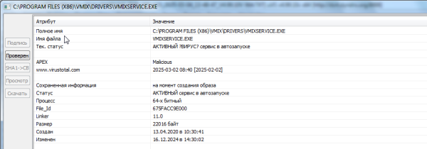

Вы сами его выгрузили из процессов, или антивир его выгрузил? здесь в образе он не активен,
но есть установленная служба, очевидно связана с ним, которая в автозапуске
Судя по списку установленных программ, данный софт установлен недавно.

Возможно, что Vmix64 запускается службой C:\PROGRAM FILES (X86)\VMIX\DRIVERS\VMIXSERVICE.EXE
но так как процесс процесс Vmix64 выгружен, то мы не можем образе увидеть его родительский процесс.
И понятно, что после перезагрузки системы, он вновь будет запущен.

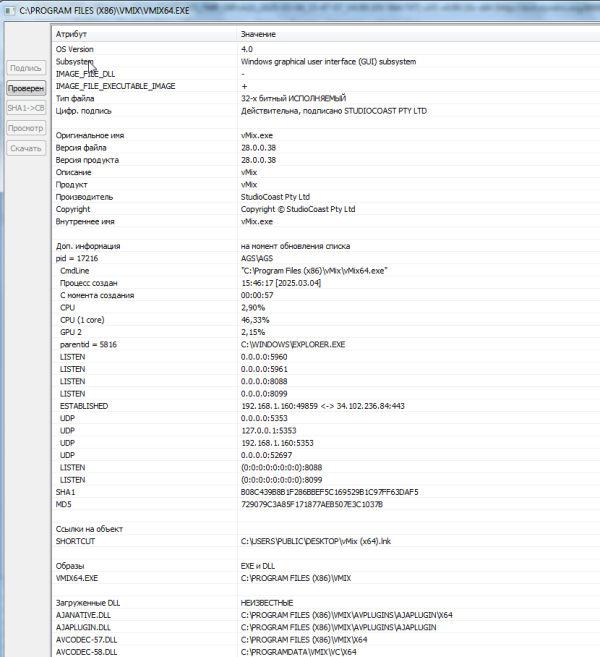

Попробуйте еще раз перегрузить систему, и не выгружая Vmix64.exe собрать новый образ автозапуска через uVS, посмотрим по нему, создает ли он потоки, на которые может реагировать антивирус.
После того как образ будет создан, процесс Vmix64 можно закрыть.
Потоки не обнаружены, но есть сетевая активность. Запустился через Explorer.exe
+ есть детект от VBA32
Malware-Cryptor.MSIL.AgentTesla.Heur [VBA32]
Изменено пользователем safety
Сетевая активность есть, так как софт по идее проверяет лицензию, плюс открыты порты для встроенного web-сервера, протокола передачи видео NDI и стриминга видео.
Софт запускал вручную. Он автоматически не запускается
Изменено пользователем Argi17
Понятно. В таком случае, если есть возможность, связаться с разработчиками данного софта, и техподдержкой антивируса.
Что еще можно добавить. Загружает множество неподписанных DLL.
