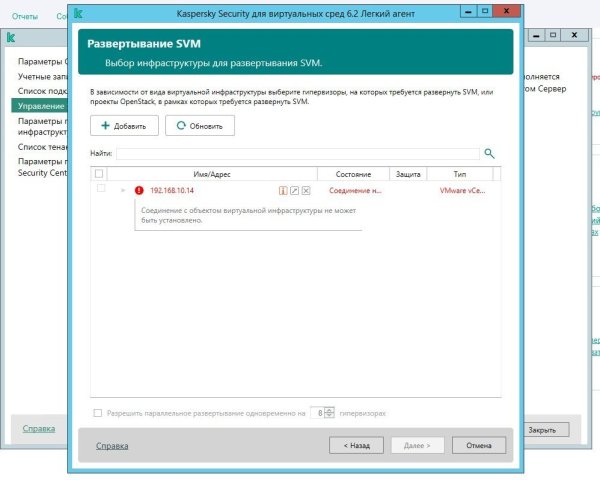

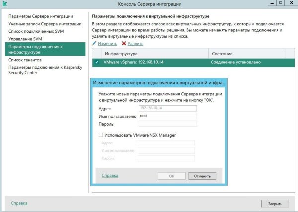

Алексей_ Опубликовано 4 марта, 2025 Опубликовано 4 марта, 2025 (изменено) Добрый день, коллеги! Помогите разобраться почему не работает на KSC 15.1.0 добавил "Kaspersky Security для виртуальных сред 6.2 Легкий агент" + необходимые плагины по инструкции хочу развернуть SVM, с помощью развертывания из оболочки - не работает. (ввожу логин root и пароль, единственный полный админ на VMware ESXi) - скрин1 хотя в параметрах подключения к инфраструктуре пишет все ок - скрин2 подключаюсь к хосту в той же подсети VMware ESXi 6.5 - скрин3 Изменено 4 марта, 2025 пользователем Алексей_
mike 1 Опубликовано 5 марта, 2025 Опубликовано 5 марта, 2025 Здравствуйте, для начала ознакомьтесь с требованиями к гипервизорам в статье https://support.kaspersky.ru/ksv-light-agent/6.2/254038. У вас esxi 6.5
Алексей_ Опубликовано 6 марта, 2025 Автор Опубликовано 6 марта, 2025 спасибо! понял, необходимо обновить хосты до VMware ESXi™ 8.0 или ESXi 7.0 с последними обновлениями.
