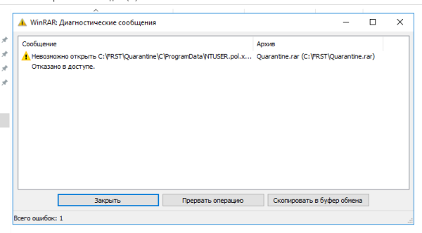

Винрар ругается на файл - когда хочу сделать архив с паролем
Да, за последние 1,5 года это второй случай. Первый был в сентябре 2023 года
Может быть, антивирус реагирует на файлы из папки карантина? Попробуйте в 7zip заархивировать эту папку
image.thumb.png.ea6bf5988045de1f73ad4eac204551a4.pngЗип также не хочет, антивирус я принудительно отключил. Может попробовать заново просканировать ?
Просто после перезагрузки системы автоматом включился антивирус и начал удалять какие то файлы
Не хочет делать архив, ругается на файлы.
