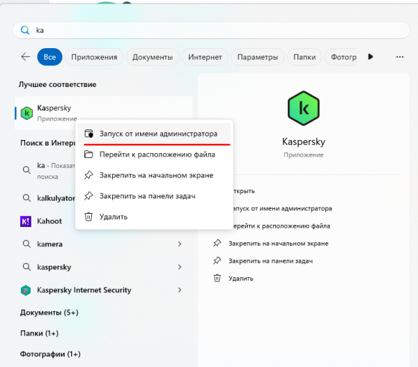

ошибка 0xc0000017 при попытке запуска regedit ВИРУС установка касперского слетает на 90%

реестр заработал, но Касперский все также не устанавливается😔
Физически вроде как установлено но даже от имени администратора не открывается

Пробуйте устанавливать антивирус.
Сделал. При установке попросил удалить как и раньше уже установленный. Удалил>он сам перезагрузился>продолжилась установка до 90%, после чего как и ранее установщик закрылся и Касперский не открывается. Хотя в трее процесс висит, раньше тоже висел
Fixlog2.zip
Подскажите пожалуйста, FixLog2, там все хорошо? Можете подсказать, что еще можно сделать что бы антивирус Касперский смог полноценно установиться на мой ПК?
