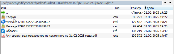

Видим же, что расширение архива нестандартное: не zip, не rar, не 7z, а другое - cab, которое в деловой переписке никогда не используется.
Значит проверяем вложение на том же virustotal.com или virusscan.com
И что видим:
https://www.virustotal.com/gui/file/ca7c7c5ca00928034ae45f6ebcae7494458bce300902a106d54dedc78454a84c/details
Архив содержит исполняемый файл, RTF добавлен для отвлечения:

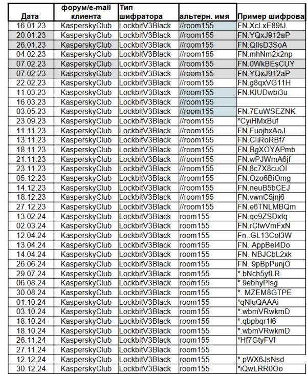

Обратите внимание на статистику обращений по данному шифровальщику по данной конкретной группе room155.
Рассылки подобных писем проводится регулярно, 1-2 раза в месяц. Там что может оказаться, что атака повторится, если не принимать никаких мер.
