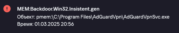

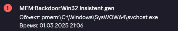

После скачивания и установки читов (если будет нужно, могу предоставить потенциально заражённый файл) на игру заметил, что ноутбук начал сильно шуметь и греться. Затем увидел в диспетчере задач использование видеокарты 100% в состоянии покоя и скачал Касперский антивирус. Он обнаружил следующие вирусы:
HEUR:Trojan.Win32.Agentb.gen
UDS: Trojan-Downloader.Win32.Agent.gen
HEUR:Trojan.Win32.Inject.gen
MEM:Backdoor.Win32.Insistent.gen
HEUR:Trojan.Win64.Miner.gen
После лечение и перезагрузки они вновь появляются, ничего не помогает.
Также пробовал удалять их, тоже безрезультатно.
Прикладываю скриншоты обнаружения:
Также прикладываю файл с логами:
CollectionLog-2025.03.01-21.30.zipCollectionLog-2025.03.01-21.30.zip
