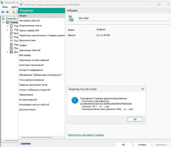

День добрый,
Сменился сервер и имя, из бэкап восстановил, но все сертификаты естественно указывают на прежний.
Подскажите как сертификат сменить непосредственно на Kaspersky Security Center (не для работы мобильных клиентов и web, они легко меняются через mmc)
Нашел описание по утилите klsetsrvcert, но чего-то не хватает, не проходит создание.
"C:\Program Files (x86)\Kaspersky Lab\Kaspersky Security Center\klsetsrvcert.exe" -t C -i C:\0\klserver.cer -p testpass -o NoCA
Через данную программу восстановил данные, но мне надо же сменить имя сервера и адрес
Я про смену данного сертификата, чтоб небыло ссылки на прежний (oc.i.ad-пример), а был сертификат от нового (srv-kasp.i.ad)

Если меняется имя сервера, то восстанавливать предыдущий сертификат особого смысла нет, так как в сертификате, если будет расхождение имени сервера с его ip адресом, то такой сертификат будет автоматически помещён в недоверенную группу при обращении клиента.
Так и как правильно перевыпустить непосредственно для сервера KSC?
речь про сертификат сервера :)
то что предложенно в статье сделал и приложил скрин
21 час назад, Анди25 сказал:
А какой сценарий приследуете?
сервера разделили по задачам
бэкап есть ksc
Соответственно текущий сервер новый: имя и ип адрес
А в чём проблема использовать текущий сертификат и просто переназначить у клиентов адрес сервера администрирования на новый?
под старым именем другой сервер продолжил существовать, не хочу чтоб о нем были упоминания
4 часа назад, Анди25 сказал:
Вы же сделали новый сервер KSC, переключите на него клиентов и все, в чем трудности?
хорошо, тогда такой вопрос, запускаем на клиентских компьютерах утилиту klmover, меняем сервер, KSC возвращает себе контроль над рабочей станцией сразу.
Но, если устанавливать на совершенно новое место агента, не видит сервер без прописи адреса
Не очень понимаю, что вы понимаете под "не видит сервер"? Имя не резолвится, или что вы имеете в виду?
все пока что нормалиовалось, поспешил, спасибо.
