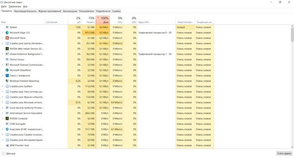

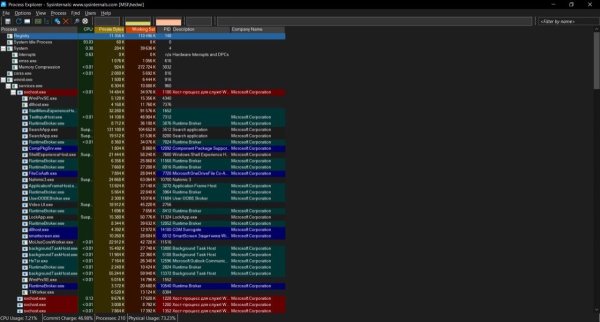

11 часов назад, jokka сказал:
Оно висело 100% около получаса
А после этого пришло в норму или нет?
Если смотрите нагрузку только через Диспетчер задач, сравните показания с помощью Process Explorer.
8 часов назад, Sandor сказал:
Открыта только одна вкладка в браузере и вот что происходит
Вы не ответили на мой вопрос.
На скринах не вижу ничего криминального.
3 минуты назад, jokka сказал:
У современных браузеров даже при одной открытой вкладке запущено много процессов.
Например, в Edge нажмите Параметры -> Другие инструменты -> Диспетчер задач браузера.
Станет понятнее.
Если же вы говорите про кратковременный скачок при старте стандартного Диспетчера задач, то это нормальное явление.
5 минут назад, Sandor сказал:
Станет понятнее.
Нет, диск все время загружен на 100%, процент упал когда я выполнил все, что вы мне сказали и снова начал быть на 100%, никак не изменяясь
Теперь понял, вы про колонку "Диск".
Model: ST1000LM048-2E7172 - т.е. HDD, который в современной системе (Win 10) не будет "летать".
Можете об этом проконсультироваться в системном разделе форума. Если создадите там тему, укажите ссылку на эту тему.
