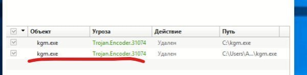

Cureit`ом до меня кто то из пользователей нашел 2 файла вылечили их удалением, сейчас поищу фото он делал.
cureit.7z cureit.7z
фото сканирование курейтом

C:\kgm.exe - infected with Trojan.Encoder.31074
C:\kgm.exe - infected - 3ms, 148480 bytes
C:\Users\Администратор\Documents\kgm.exe - infected with Trojan.Encoder.31074
C:\Users\Администратор\Documents\kgm.exe - infected - 9ms, 148480 bytes

В карантине нет пользователь до меня их просто удалил
Курейт предложил их вылечить удалением он так и сделал

Судя по ранним уже темам:
Trojan.Encoder.31074 это LockbitV3Black
Надо искать на других устройствах, где был запуск, и где есть заставка на экране от Lockvit v3. С этого устройства и нужны будут логи и записка о выкупе. Скорее всего это будет ПК бухгалтеров.

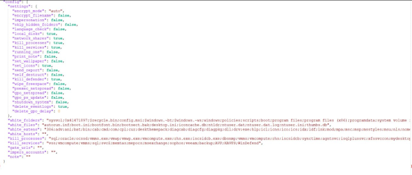

восстановил файлы из карантина Cureit
Файл из карантина раскодировался нормально
https://virusscan.jotti.org/ru-RU/filescanjob/84l4czs9bl
Надо еще проверить в песочнице как он шифрует
Изменено пользователем safety
То есть есть возможность восстановить файлы?
да, файлысэмплы шифровальщика можно восстановить из карантина с помощью программы-декодера.
Что еще:
Восстановленный сэмпл шифрует именно с этим расширением J0xb5NY5W и без записки о выкупе.
https://www.virustotal.com/gui/file/380ffc4cf15d6052e59942f1725b29a46e3bb8d69f82d31d195fee5302221d8e
Похоже что шифрование могло быть на этом ПК. И это точно Lockbit v3. (но не от room155) Получилось извлечь конфиг из файла-шифровальщика, и здесь мы видим, что в настройках config.json нет текста записки о выкупе, .т.е. пусто, а значит в этом случае,  записка не формируется. И отключена настройка выводить обои на рабочем столе.
Если они не оставили записку о выкупе, значит, цель шифрования могла быть другой (не выкуп, а уничтожение данных, т.е. вайпинг), просто зашифровать данные без возможности восстановления.
