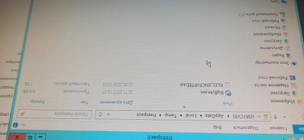

Проверьте наличие папки TEMP для данной учетной записи:
2025-02-21 16:57 - 2025-02-22 19:38 - 000000000 ____D C:\Users\USR1CV83
Изменено пользователем foroven
Кроме папки freespace других файлов и папок нет в Темпе?
Проверьте, что есть здесь же, в этой папке среди удаленных файлов с помощью r-studio, r.safer, getdataback.
Доброе утро. К сожалению в данных каталогах не удалось обнаружить других файлов. Как будто их там и не было.
