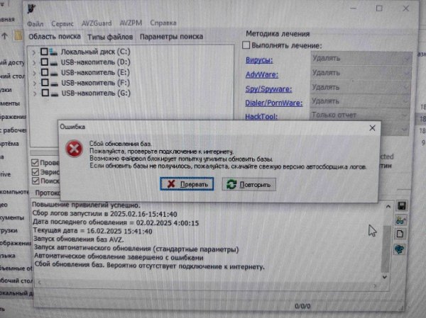

Скрипт повторно не удается запустить из-за AVZ, там проблема с получением обновлений.
