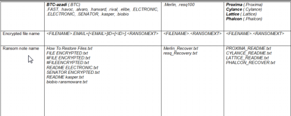

Возможно, это Enmity, но необходимы логи для уточнения типа и записка о выкупе.
Точнее, это Proxima/BTC-azadi.
