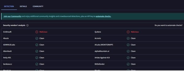

Здравствуйте! На ПК пришло письмо с файлом с раширением .cab. Файл находится в облаке. Скрин проверки с VirusTotal прилагается. После этого все документы JPEG, JPG,PDF,XLSX,DOCX оказались зашифрованы. Доступ на ПК осуществлялся удаленно, через AnyDesk. В сети три ПК и один ноутбук по Wi-Fi. Заражен оказался один. Есть ли возможность расшифровать?

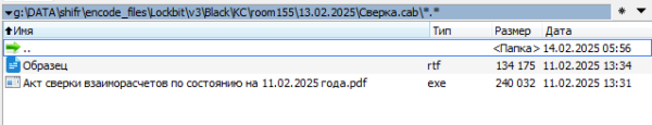

1. блокируйте запуск исполняемых файлов из архивов через локальные политики.
2. информируйте сотрудников о подозрительных расширениях архивов из вложений, требуйте от поставщиков архивы только определенного формата. (rar, zip, 7z с какими удобнее работать)

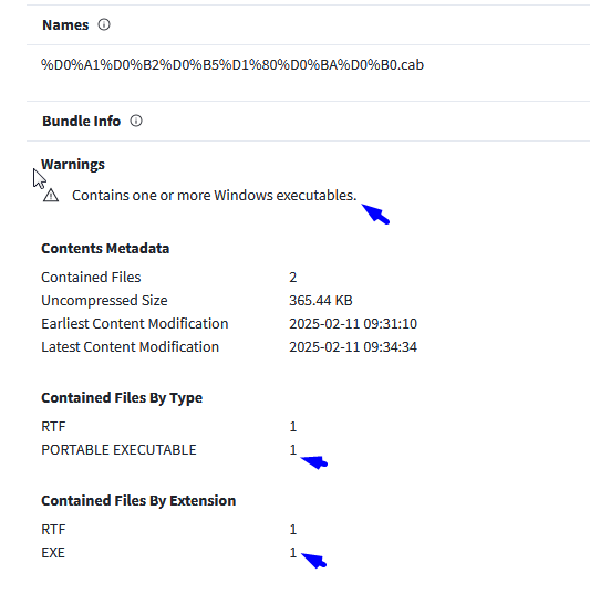

Если файл проверяли на VT, то можно обратить внимание а это: что содержится внутри этого "архива".
RTF файл добавлен для отвлечения внимания.
