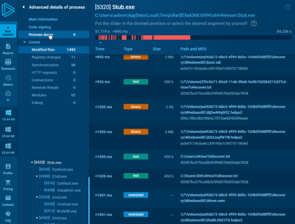

      23.12 Подверглись атаке, вирус зашифровал несколько серверов. Предположительно было запущено вручную, обнаружили папку на рабочем столе одного из пользователей "bojblackrz", в ней библиотека и файл "svchost.exe". На одном из серверов лежал парсер mimikatz.
      Помогите пожалуйста определить тип шифровальщика, есть-ли дешифратор?
      Recover - записка с выкупом.
      Пароль на архивы: 1111

      Добрый вечер! Сегодня утром обнаружили что на сервере зашифрованы все файлы и созданы 2 новых тома А и В. прикрепляю зашифрованные файлы и требования выкупа, пароль архива virus. Прошу помочь в расшифровке, заранее спасибо !
      Addition.txt FRST.txt Helper.zip

      Добрый день, в 2:00 ночи были зашифрованы все файлы на сервере. Windows 2008 R2 😃 да да, он еще существует
      Есть письмо с требованием:
      Warning: Your files have been stolen and encrypted.
      If you want your files back, contact us at the email addresses shown below:
      sembekker@aol.com
      Telegram: @decrypt_yourfile
      # In subject line please write your personal ID
      Check Your Spam Folder: After sending your emails, please check your spam/junk folder
      regularly to ensure you do not miss our response.
      No Response After 24 Hours: If you do not receive a reply from us within 24 hours,
      please create a new, valid email address (e.g., from Gmail, Outlook, etc.)
      and send your message again using the new email address.
      Что удалось на яндексить по этому шифровальщику:
      Есть ссылка на гит с этой почтой и телегой: https://github.com/rivitna/Malware/blob/main/Proton/attackers.txt
       Так же, по тому что я увидел на сервере, был влом аккаунта Администратор, в папку моя музыка был закинут архив под название zip и в нем есть содержимое: архив загружен, ссылка удалена
