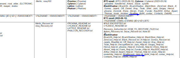

Судя по записке о выкупе, это Proxima#BlackShadow, получить ключ по паре чистый-зашифрованный файл будет невозможно.
Помочь расшифровать файлы по данному типу шифровальщика не сможем без приватного ключа.

Выполнил проверку зашифрованного файла скриптом,
# Check Proxima/BlackShadow (72) encrypted file
# .Hercul, .Dominik, .Elons, .Abram, .Frank, .Funder, .Key2030, .Arthur,
# .Bpant, .Thomas, .innoken, .innok, .RealBer, .Contacto, .contac, .Xp64
файл корректно зашифрован, и может быть расшифрован при наличие приватного ключа.
Да, ключ в данном случае только у злоумышленников. В ЛК они не отправляют приватные ключи.
При наличие лицензии на продукт Касперского можно обратиться в ТП Касперского и получить официальный ответ.
Так как мы все таки, как консультанты, здесь на форуме, не являемся сотрудниками лаборатории.
Вы так же можете проверить важные зашифрованные файлы указанным скриптом.
Потому как какая то часть файлов могла быть повреждена  при шифровании по разным причинам. Если файлы повреждены, то не поможет и наличие приватного ключа.
