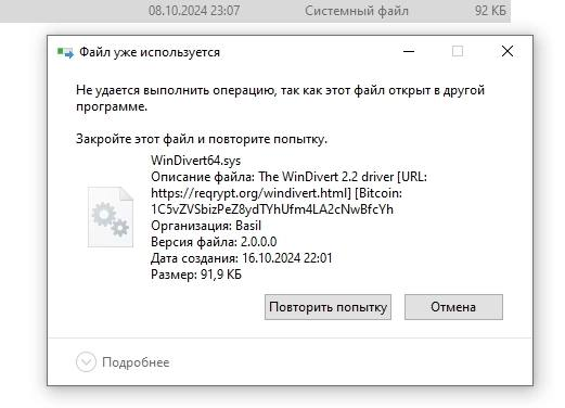

Добрый вечер, перед сбросом винды чистил диск D и нашел такой файлик) image.png.8653fce2ff5ddb1de094ccc00d369de6.png

1 минуту назад, ska79 сказал:
goodbyedpi юзаете.
Может быть использовал, но сейчас комп чистый
Не знаю, может быть что-то в биосе не настроил и нужно ли в нем что-то трогать. По поводу драйверов, ставил чипсет, аудио, лан + адреналин эдишн. Сетап пк - B550 GAMING X, AMD Ryzen 7 5800X 8-Core, AMD Radeon RX 6600 XT.
Либо перезагрузите пк и удалите файл если не пользуетесь goodbyedpi, если пользуетесь то не удаляйте
