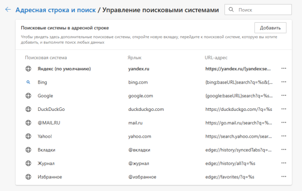

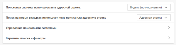

Проверьте что указано в настройках поиска - edge://settings/search
Сделайте сброс настроек и проверьте ещё раз CureIt.
Добрый день, вот настройки посика, как будто тут много лишнего

3 часа назад, shidogbc сказал:
Нет, тут всё нормально. Важно было изменить систему, используемую в адресной строке.
Ранее там был прописан - hxxps://find-it . pro, на который и реагировал "доктор".
