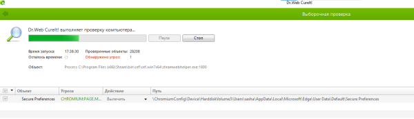

Решил провести проверку с помощью Dr.Web CureIt!
Одна из обнаруженных угроз - chromium:page.malware.url

Добрый вечер, вчера сбросил винду с удалением данных, поставил драйвера и проблема с нагрузкой видеокарты осталась (в CS2 она нагружается на 100%, такого никогда не было [началось неделю назад]). Решил проверить ПК с Dr.Web Curelt и снова встретил chromium:page.malware.url
Что делать в данной ситуации?
CollectionLog-2025.02.08-18.32.zip

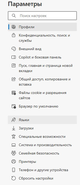

Сброс в хроме сделал, почему-то подтягивается какая-то настройка (делал сброс несколько раз, всё равно появляется после обновления страницы)
Dr.Web указывает на Edge, нельзя ли просто удалить этот браузер?

Удалить нельзя, он встроен в систему и отвечает за некоторые важные настройки.

В этом браузере тоже сделайте сброс (нижний пункт):
