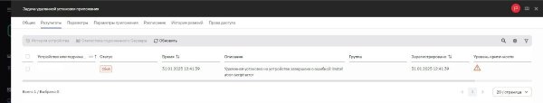

2. Сделал Инсталляционные пакеты Kaspersky Network Agent for Linux aarch64 deb (Русский)_15.1.0.20748 и Kaspersky Endpoint Security 12.2 для Linux (Русский)_12.2.0.2412, создал задачу Задача удаленной установки приложения, но она отрабатывает с ошибкой: Удаленная установка на устройстве завершена с ошибкой: Installation script error. Чем вызвана данная ошибка?
