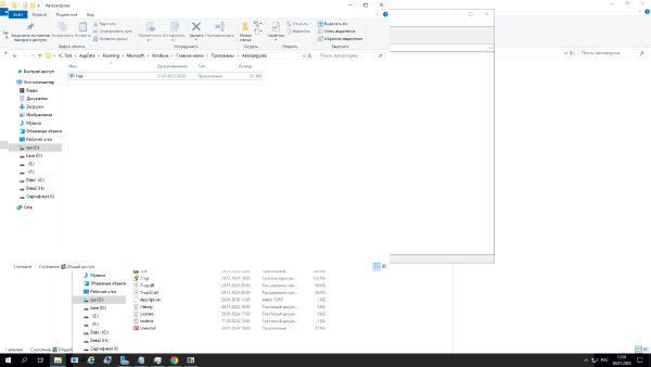

Файл шифровальщика нашли но не получается с ним ничего сделать. Пишет про отказ в доступе. Выполняем действия из под пользователя с которого и началось заражение (пользователь с админ правами и очень слабым паролем)
winserver 2019
Этот файл?

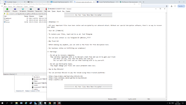

Записку о выкупе еще добавьте:
отсюда:
Startup: C:\Users\IT3\AppData\Roaming\Microsoft\Windows\Start Menu\Programs\Startup\#README-TO-DECRYPT-FILES.txt [2025-01-30] () [Файл не подписан]
или отсюда:
2025-01-30 04:05 - 2025-01-30 04:05 - 000001609 _____ C:\ProgramData\#README-TO-DECRYPT-FILES.txt
2025-01-30 04:04 - 2025-01-30 04:04 - 000001609 _____ C:\#README-TO-DECRYPT-FILES.txt

Да это файл
файл пребывали всеми способами слить не получается даже под админом с которого и произошла атака
записку о выкупе добавьте в виде файла через вложение.

здесь шаблон зашифрованного файла:
Fn.[ID-F51292E4].[TrustFiles@skiff.com].OJNH
RN=#README-TO-DECRYPT-FILES.txt
