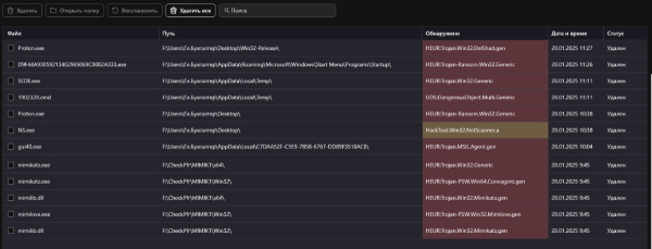

1. ОС переустановлена т.к. необходимо рабочее место.
2. Атака произошла ночью в выходной день через компьютер пользователя. Сервер 1С не смогли зашифровать, только общедоступные папки (шару). Однако на сервере касперский нашел ransomware (к сожалению в панике удалил даже не записав точное название), так же почти на всех пользовательских компах был файл , определяющийся как вирус "AA_v3". При попытке восстановления с помощью, например, recuva видно удаленный файл, но он повреждён. Теневых копий нет.
В логам сканирования сервера должно быть запись об обнаружении данного ransomware. Проверьте что есть в логах сканирования на сервере, и добавьте логи FRST с сервера.
AA_v3 - это скорее всего утилита для удаленного доступа Ammyy Admin
