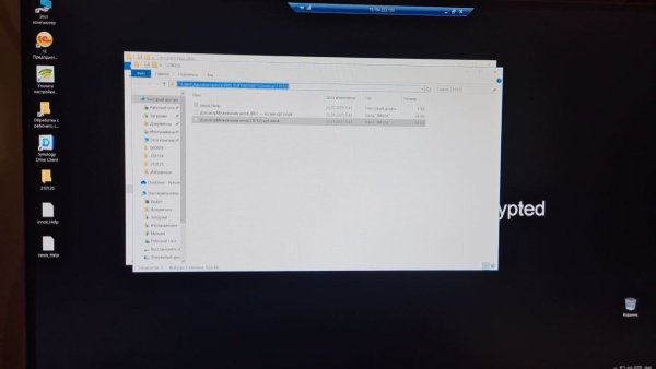

Взломали сервер и зашифровали файлы, теперь они все с окончание .innok
Взломали сервер и зашифровали файлы, теперь они имеют вид .innok, Не знаем, что делать и куда обращаться, надеюсь на вашу помощь. Файлы прилагаю к данному посту

В этой папке покажите что у вас
2025-01-21 14:36 - 2025-01-25 05:43 - 000000000 ____D C:\Users\Администратор.WIN-0HFKAIDV0P7\Desktop\210125
