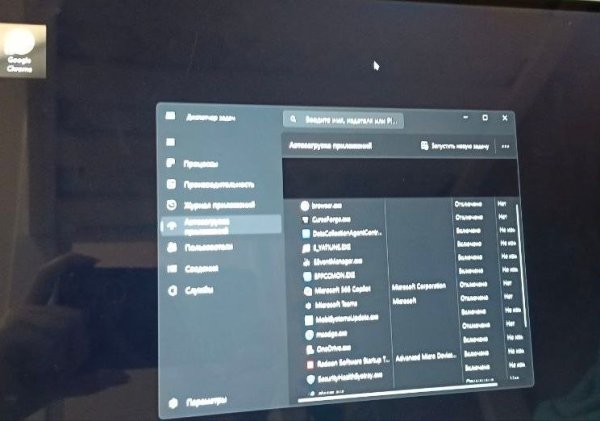

Здравствуйте. Касперски (в тч Kaspersky Virus Removal Tool и еще пару программ использовала) в упор ничего не видит, но мне кажется, что компьютер заражен. Ноутбук намертво завис во время просмотра видео (дело точно не в нем), все пропало и осталась только иконка браузера (весь остальной экран был черный) пришлось перезагружать ноутбук, после этого экран загрузки как-то странно выглядел (как будто расширение неправильно выбрано), запустился вроде более менее нормально, но фон рабочего стола исчез, и вместо него черный экран. Через время перезагрузила еще раз, картинка вернулась на рабочий стол и начало происходить что-то очень странное. Я выделила несколько иконок и под ними пропал фон, при том, что в целом он оставался. Когда я продолжала выделять, фон постепенно пропадал. Я не стала до конца его убирать, но в итоге он сам пропал. При следующей загрузке ситуация повторилась, только наоборот. Рабочий стол загрузился черным, а как начала выделять, начал появляться... Я не исключаю, конечно, что не в вирусе дело, но я никогда такого не видела и в интернете ничего об этом не нашла. Как только открываю диспетчер задач, нагрузка цп падает с 40-75% до 7-15% + появились нетипичные подвисания и ноутбук сильно греется. В диспетчере задач нашла процесс svchost.exe, запущенный от имени пользователя. Если смотреть расположение файла, выдает Windows/System32/svchost.exe.
Подскажите, пожалуйста, что делать в этой ситуации?
