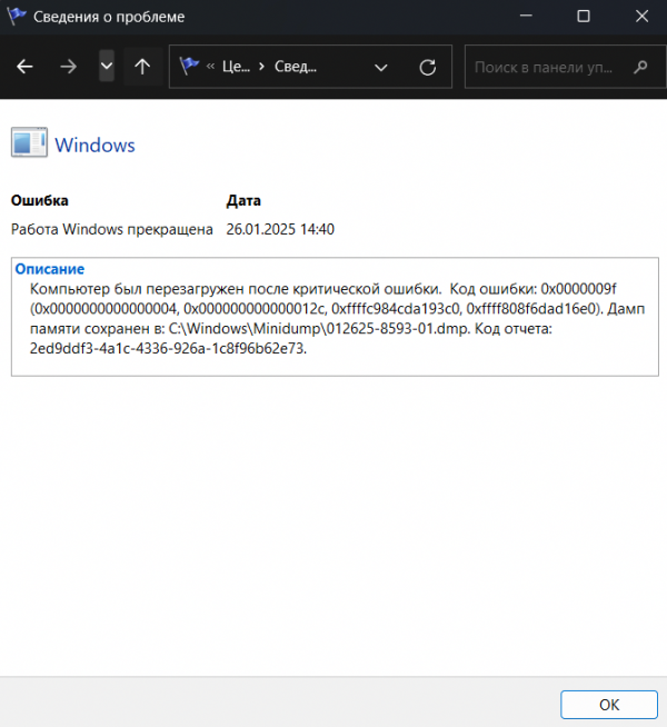

Доброго времени суток. У меня возникла кое-какая проблема на моей Windows 11, в связи с чем я решил её переустановить. Записал на флешку установщик свежей Windows 11 24H2, затем отформатировал с флешки диск и установил, собственно, систему. Думал я, что теперь система будет работать в разы стабильнее, но оказалось наоборот. Почти сразу же после установки обновлений системы и всех необходимых драйверов с официального сайта я словил синий экран с ошибкой "DRIVER_POWER_STATE_FAILURE" (я пытался перезагрузить систему, она перезагружалась минут 6-7 и в конце не смогла это сделать и выдала BSoD). Спустя время опять была долгая перезагрузка, и на этот раз я решил не ждать и просто выключил ноутбук зажатием кнопки питания. Сейчас вновь проявилась ещё одна проблема - не открывается меню Пуск, поиск, не сворачиваются/разворачиваются открытые программы на панели задач (+ интерфейс Kaspersky также не запускается). Из скрытых значков пропало приложение NVIDIA. Настолько нестабильной работы системы у меня не было, особенно до переустановки. Подскажите, пожалуйста, что с этим можно сделать, или же это Microsoft постарались над такой нестабильностью и мне стоит просто дождаться какого-то обновления?

Ссылка на ваш отчет: https://www.getsysteminfo.com/report/d249b85cf766b988640d5f115c2b526e?wl=load
Что показывает анализ дампа падения?
Ссылка на отчет - https://www.getsysteminfo.com/report/d67493c7b2a7a46575746565d8f53e84
Этот файлик выложите куда-нибудь - C:\Windows\Minidump\012625-8593-01.dmp
У вас регулярно падает приложение:
Имя сбойного приложения: AsusSplendid.exe, версия: 2.1.42.0, метка времени: 0x675fcfe6 Имя сбойного модуля: atiadlxx.dll, версия: 31.0.21921.1000, метка времени: 0x66c3bd88 Код исключения: 0xc0000409 Смещение ошибки: 0x000000000015bdc1 Идентификатор сбойного процесса: 0x2774 Время запуска сбойного приложения: 0x1DB707CD657C839 Путь сбойного приложения: C:\Windows\System32\DriverStore\FileRepository\asussci2.inf_amd64_05f0e8a0cc7f395e\ASUSOptimization\AsusSplendid.exe Путь сбойного модуля: C:\Windows\SYSTEM32\atiadlxx.dll

Падения у вас начались не сразу, а на следующий день после установки. Видимо после установки каких-то драйверов или какого-то софта.

Знаю, оно падало и до переустановки. На систему это не влияло.
К сожалению, найти его не могу. Он, по всей видимости, удалился (включал отображение скрытых и защищённых системных файлов - не помогло).
Ну, дело-то в том, что весь софт и драйвера, которые я установил на эту Windows, устанавливались мною и ранее. Т.е. на предыдущей системе всё было идентичным.

Может полный дамп есть:  MEMORY.DMP в папке C:\Windows\
