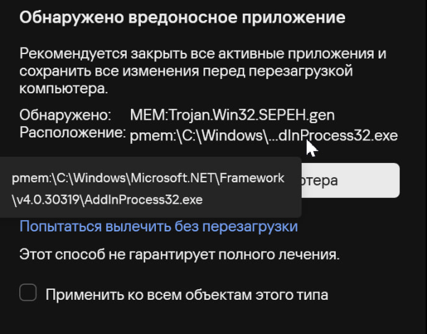

Здравствуйте, каким-то образом словил Win32.SEPEH.gen. Касперский файлы лечит, но он появляется снова и прыгает по разным файлам.
image.thumb.png.b0c2722b45383de40c6f9878158c01fa.png  image.thumb.png.7f188fdc7fbd07f3fe9504af9625baeb.png
Принудительное сканирование этих файлов ничего не дает. KRD тоже ничего не нашел.

Сегодня, 27.01.2025 9:26:14    pmem:\C:\Windows\Microsoft.NET\Framework\v4.0.30319\AddInProcess32.exe    Не обработано    Лечение невозможно    MEM:Trojan.Win32.SEPEH.gen    Записано в отчет    Файл    pmem:\C:\Windows\Microsoft.NET\Framework\v4.0.30319    AddInProcess32.exe    Не обработано    Троянское приложение    Высокая    Точно    DESKTOP-99IAEFI\Pavel    Активный пользователь
