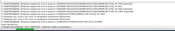

есть потоки и подмена процессов:
(!) ПРЕДУПРЕЖДЕНИЕ: Обнаружен процесс с измененным кодом, сопоставленное ему имя файла может быть неверным: C:\WINDOWS\SYSTEM32\DIALER.EXE [12368]
(!) ПРЕДУПРЕЖДЕНИЕ: Обнаружен внедренный поток в процессе C:\WINDOWS\SYSTEM32\WINLOGON.EXE [1328], tid=11480
