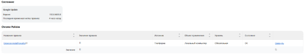

Yappiny Опубликовано 18 января, 2025 Опубликовано 18 января, 2025 С недавних пор появилась надпись "Вашим браузером управляет организация". Перепробовал кучу вариантов решения проблемы и удалял политику через реестр и сканировал разными антивирусами, к слову антивирусы не определяют эту политику как вирус. Даже переустановил Windows, но это не помогло. После перезагрузки компьютера политика снова появляется в реестре, даже если Гугл Хром не установлен, не запускается она только в диагностическом режиме. Пока что проблем от этого не обнаружил, но это очень напрягает CollectionLog-2025.01.19-01.51.zip 1

Yappiny Опубликовано 19 января, 2025 Автор Опубликовано 19 января, 2025 Ничего не изменилось, все также хром управляется организацией и политика в реестре. Меня смущает, что эта политика появилась после того, как с торрента решил скачать игру. В расширении хрома появился какой-то VPN, я его естественно удалил, но надпись не пропала. Ладно, значит при каждом включении буду удалять политику через реестр В расширениях ничего лишнего нет, через AdwCleaner при поиске всего, что связано с Google, он вообще не видит этот раздел из реестра.

Yappiny Опубликовано 19 января, 2025 Автор Опубликовано 19 января, 2025 После переустановки Винды не заходил в аккаунт Гугл, поэтому синхронизации нет вообще. Проблема ни столько в Хроме, сколько в системе. Есть какой-то процесс, который запускает это правило, потому что эта политика запускается от имени Хрома даже без скачанного на на компьютер Хрома. Однако если запустить комп в диагностическом режиме процесс не запускается
