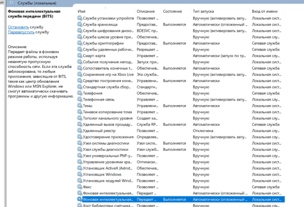

Сейчас пока так:  2 BITS отображается.

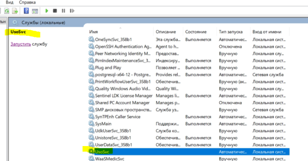

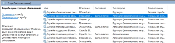

Проверьте состояние служб
Еще бы название служб  нормальном виде увидеть )
16 минут назад, Friend сказал:
Фоновая интеллектуальная служба передачи (BITS)
Оптимизация доставки
Служба оркестратора обновлений
Служба Medic центра обновления Windows
Центр обновления Windows
