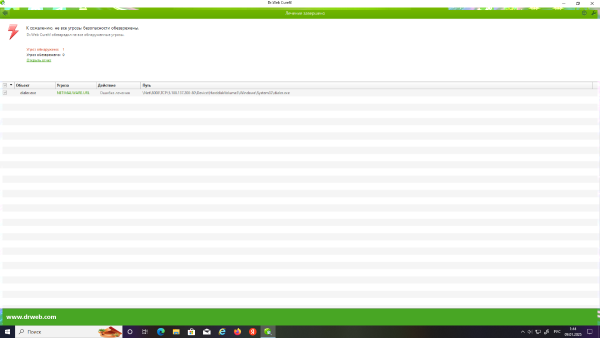

Не могу удалить NET:MALWARE.URL
Malus_Vir
Здравствуйте
Заметил, что ПК начал шуметь, запустил Cureit, нашел вирус, но не смог его удалить.
Логи прикрепил:

В Cureit проблема не исчезла
Addition.txtFRST.txt2025-01-09_20-58-24_log.txt
Понял, что запускал uVS не от имени администратора. После второй попытки Cureit больше не видит угроз
