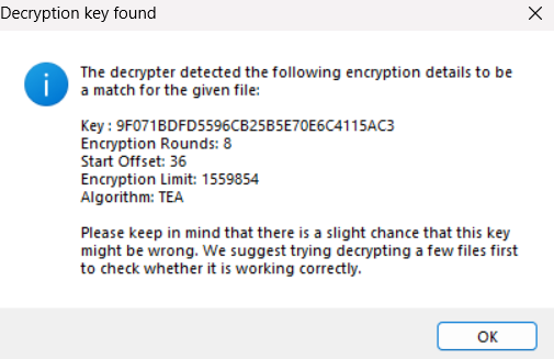

хорошо, проверяю возможность получения ключа.
Ключ найден.
Файлы расшифрованы:
Encrypted file: D:\DATA\Encoder_files\Xorist\2\зашифрованные_файлы\P1210OS.HTM.jnajf
Decrypted file: D:\DATA\Encoder_files\Xorist\2\зашифрованные_файлы\P1210OS.HTM
Status: Successfully decrypted!

Проверьте ЛС.
По результату расшифровки напишите здесь.
