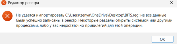

Сделал как вы сказали, только в реестр не получилось добавить BITS . Так же произвел повторное сканирование

9 минут назад, Evgen001 сказал:
попробуйте в безопасном режиме.

BITS так и не смог установить, даже в безопасном режиме
