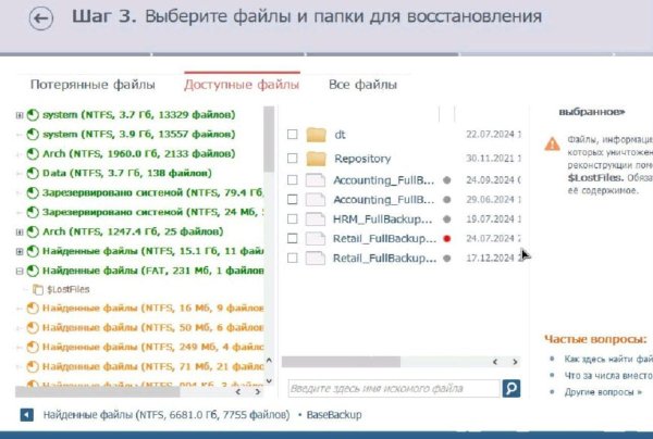

Добрый день, произошел взлом системы. Пострадали пк и сервера, злоумышленник зашифровал данные. Так же попросил выкуп. для теста дал пароль от одного из дисков с помощью которого удалось расшифровать диск с которого собраны логи по запросу, в данный момент диски заблокированы. Требуется ли с помощью программы R.Saver   попытаться вытащить какиет-о файлы, так как в настоящий момент  диски являются роу

Cможете сохранить первый гигабайт с зашифрованного диска и выложить в облако? Для начала - для одного из зашифрованных хостов.
наш диск Роу, ничего страшного?
Изменено пользователем Инфлюенсер
Если он зашифрован, то подойдет. Только лучше, если это будет диск с другого хоста, не там где вы получили демо-пароль.
3 часа назад, safety сказал:
хорошо, сейчас р_савер запущен на нетронутом хосте, идет процедура, как зокнчится выгружу в облако и дополню информацию у вас
Правильно я понимаю, что диски на этом устройстве зашифрованы, но дисковые утилиты определяют формат дисков как RAW?
Этот файл (по ссылке) вы получили через r.saver или через прямой доступ к зашифрованному диску? Нужен первый 1Гб, полученный чтением по прямому доступу к содержимому зашифрованного диска.
Изменено пользователем safety
а разделы на диске видны? копировать надо посекторно начиная с нулевого сектора.
Нужен специализированный инструмент (возможно DMDE, Winhex), которым можно открыть присоединенный зашифрованный диск и скопировать с него на другой чистый доступный диск посекторно,начиная с 0 сектора, блок данных размером 1Гб, т.е. на выходе будет один бинарный файл размером 1Гб
