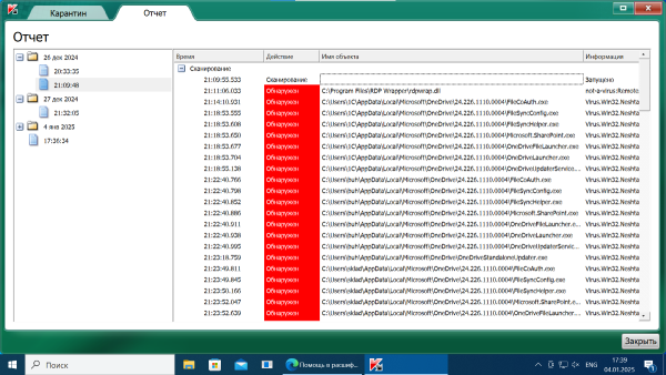

Систему сканировали в KVRT?
2024-12-26 20:33 - 2024-12-27 21:32 - 000000000 ____D C:\KVRT2020_Data
Можете предоставить отчеты о сканировании, проверить что было обнаружено?
покажите содержимое этой папки:

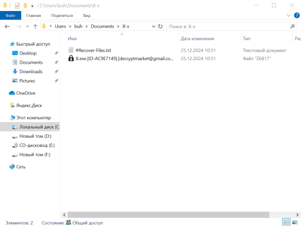

2024-12-25 10:41 - 2024-12-25 10:51 - 000000000 ____D C:\Users\buh\Documents\X-x
Изменено пользователем safety
Отчеты нужны только те, которые были сделаны после шифрования системы.
Лучше чтобы отчеты были в виде файлов из папки C:\KVRT2020_Data
по папке C:\Users\buh\Documents\X-x понятно, скорее всего здесь был сэмпл шифровальщика и он сейчас в зашифрованном виде.

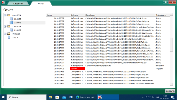

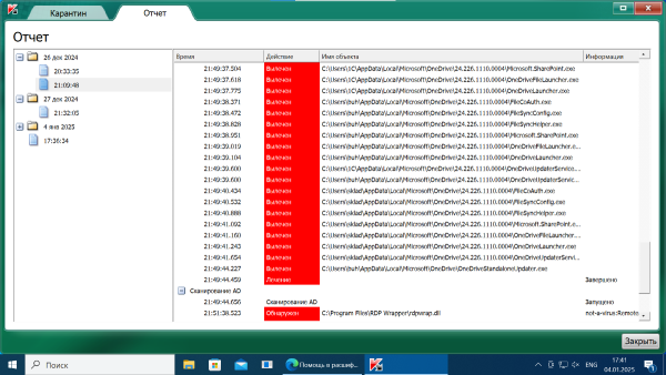

Neshta пролечили из под загрузочного KRD или с помощью KVRT? Сэмпл шифровадльщика был дополнительно заражен Neshta, чтобы противодействовать антивирусным программам.
KVRT только, много перезагрузок просил, после нескольких проходов перестал выдавать, что есть зараженные файлы.
Вообще, рекомендуется Neshta лечить из под загрузочного диска, потому что при активном Neshta сама утилита может быть заражена. И лечение уже будет бесполезным.
