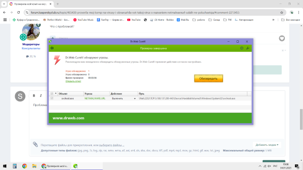

sneg_LA Опубликовано 4 января, 2025 Опубликовано 4 января, 2025 (изменено) Добрый день. Скачивала торрент файл и поймала какую - то ерунду которая значительно снизила работоспособность ноутбука. Появилась эта проблема дня 2 назад. Буду признательна, если вы сможете помочь избавиться от этого. Логи прекрипила Desktop.zip HiJackThis.log Изменено 4 января, 2025 пользователем sneg_LA

sneg_LA Опубликовано 5 января, 2025 Автор Опубликовано 5 января, 2025 Доброе утро! Вчера при проверке антивирусом ничег обнаружено не было. Утром загрузила ноут, поставила на проверку, опять нарисовалась данная проблема. Возможна ли проблема в том, что на гугл аккаунте стоит синхронизация с компьютером, его проверила, там такая же проблема. 9 минут назад, sneg_LA сказал: Доброе утро! Вчера при проверке антивирусом ничег обнаружено не было. Утром загрузила ноут, поставила на проверку, опять нарисовалась данная проблема. Возможна ли проблема в том, что на гугл аккаунте стоит синхронизация с компьютером, его проверила, там такая же проблема. UPD Отключила синхронизацию гугл аккаунта, при проверке на ноуте ничего не находит, но на компьютере есть.

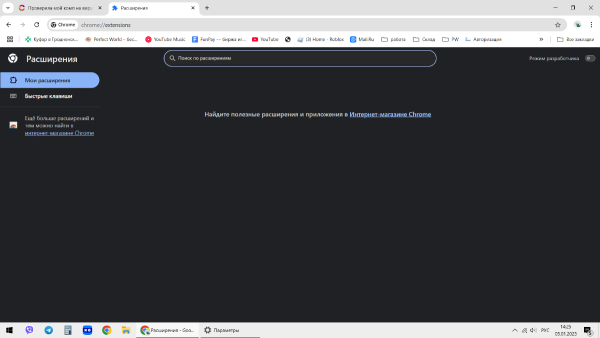

thyrex Опубликовано 5 января, 2025 Опубликовано 5 января, 2025 Если бы не светился в логах, то я не просил бы это сделать. Раньше их было два. Теперь остался один, установленный 31.12, а установленный 17.12 удален.
