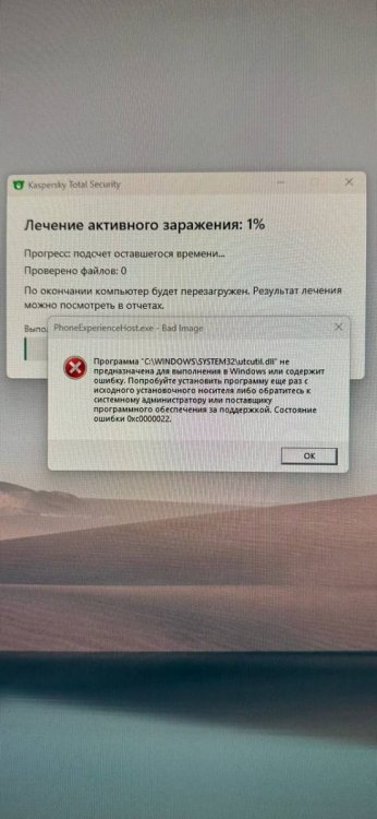

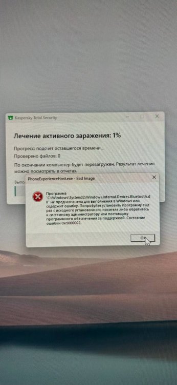

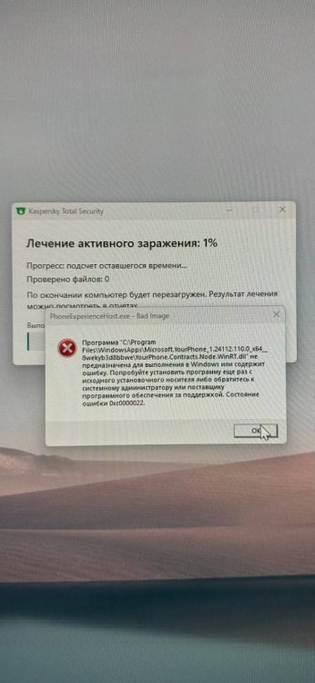

А не подскажете что это? Как это исправить?
photo_1_2025-01-02_23-15-11.thumb.jpg.eb83d6c79fe147c761b17bf3b4dce089.jpgphoto_2_2025-01-02_23-15-11.thumb.jpg.6b0783778b9b20b9ecb76d131dc1975b.jpgphoto_3_2025-01-02_23-15-11.thumb.jpg.dd8399d0e1ceca2ac2de2d0c45f4ebef.jpgphoto_4_2025-01-02_23-15-11.thumb.jpg.0993a49b1e1d668b05027c9c3497c09c.jpgphoto_3_2025-01-02_23-15-11.thumb.jpg.dd8399d0e1ceca2ac2de2d0c45f4ebef.jpg

      при сканировании через Kaspersky были обнаружены вирусы MEM:Trojan.Win32.SEPEH.gen
      CollectionLog-2025.11.26-19.57.zip
      при попытке удалить начинаются проблемы с виндовс выскакивает куча ошибок и приходиться ребутать систему
