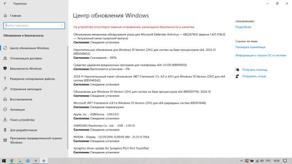

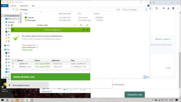

Автор AbzalRai
Добрый день. Прошу помощи, переименовались файлы в службах, wuauserv_bkp, UsoSvc_bkp, BITS_bkp, WaaSMedicSvc_bkp, dosvc_bkp. недавно подцепил майнер (система нагружался) удалил утилитой Доктор Паутиной. но к сожалению оставил след. теперь не могу запускать обновление системы и майкрософт магазин. прошу помочь в решение этой проблемы. В инете не нашел общего решение. у всех по разному как я вижу.
Вроде собрал для вас все виды логов. надеюсь все правильно сделал.
