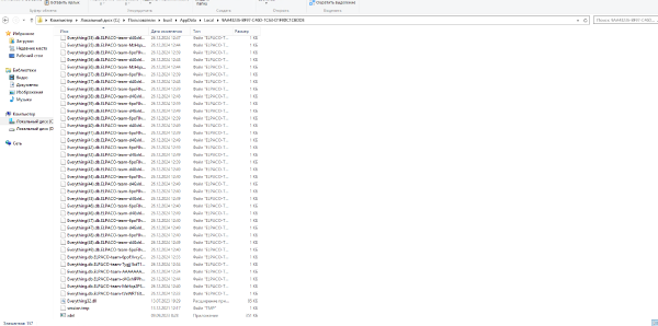

В этой папке покажите что осталось, папка может быть с атрибутом hidden:
2024-12-26 18:43 - 2023-12-15 14:18 - 000000000 __SHD C:\Users\bux3\AppData\Local\9AA43236-BF97-C46D-1C63-D1F9DC1CBDD8
множество файлов данного типа с последовательной нумерацией, в конце вот эти файлы, так понимаю Сессион.тмр может быть вреден
session.tmp - это сессионный публичный ключ, которым выполняется шифрование, в расшифровке файлов он не поможет.
