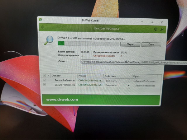

CollectionLog-2024.12.25-10.09.zip Точно сказать когда вирус появился не могу,называется chromium:page.malware.url. Проводил сканирование через Dr web,вроде бы вылечил,но при повторном сканировании dr web опять нашел его,и так еще несколько раз. По итогу мне надоело и я переустановил винду,  решил повторно проверить через dr web,он опять нашел его,я опять переустановил винду.Первые несколько программ которые я установил были google,dr web,telegram и steam. Опять делаю проверку на вирусы, и он опять находит его. Как его удалить?

Делал как по инструкции, но dr web все равно нашел его.
Для эксперимента деинсталлируйте Хром, пока не устанавливайте и сделайте ещё раз проверку "доктором".
Не знаю  как это работает, но проведя повторную проверку через adwcleaner и отправив вредоносные файлы в карантин, dr web перестал находить этот вирус.
