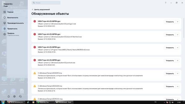

После попытки установки обхода блокировки дискорд поймал майнер
Здравствуйте,скачал обход дискорда поймал майнер,вирус.Компьютер стал тормозить,касперский выдал нахождение в google updater exe,при попытки лечений,выдало три ошибки и после пк вылетел с синим экраном.так же я не знаю но в диспетчере появился или был powershell exe.Прошу помочь и разобратся.При попытки лечения трижды с тремя ошибками синий экран во время лечения.

Вроде сделал как вы просили,пк перезагрузился,но запуск виндовс висел минут 8-10 ,пришлось нажать кнопку принудительной перезагрузки.
Fixlog.txt
Вот что было у касперского ,вроде он их удалил,я перепроверил пк на вирусы и угрозы, в папке загрузки нашел файлы желтым цветом что то про дискорд. я их удалил тоже и файлы в ручную,перепроверил папку загрузки ничего не нашло, так же после полной проверки касперским пк на вирусы не нашло больше ничего.Я 1-2 дня поиспользую пк на наличие проблем и напишу тут.будут проблемы или нет.
