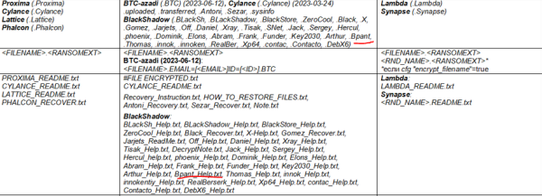

#Proxima / #BlackShadow #Ransomware
https://www.virustotal.com/gui/file/e213168a2ea27791a324d6e2db3f640bd0018970e001ca36e38ddba8fc8d29ed/detection
характерный для Proxima запуск шифровальщика через задачу
SCHTASKS.exe /Create /RU "NT AUTHORITY\SYSTEM" /sc onstart /TN "Windows Update BETA" /TR "C:\Users\<USER>\Desktop\systems.exe" /F
