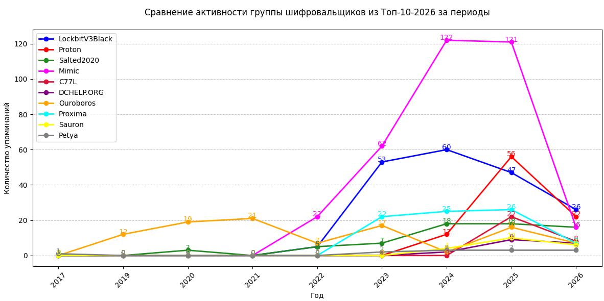

стало возможным  графическое сравнение в динамике по годам для двух любых типов, например, взятых из топа 15.
Понятно, что до конца 2025 года показатели подрастут, и, скорее всего, Mimic продолжит свое "восхождение", LockbitV3Black не столь агрессивен.
Изменено пользователем safety
  • 2 недели спустя...

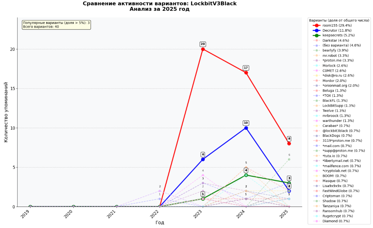

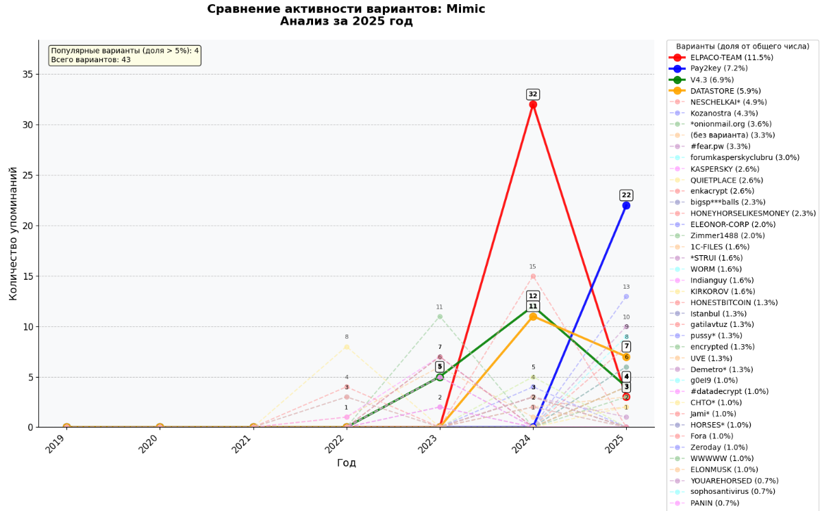

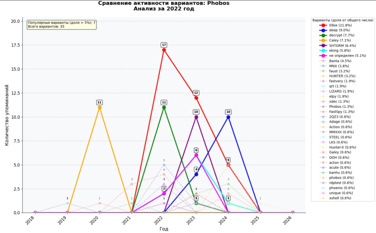

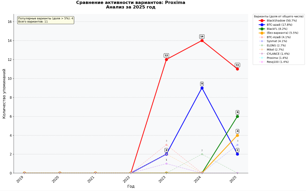

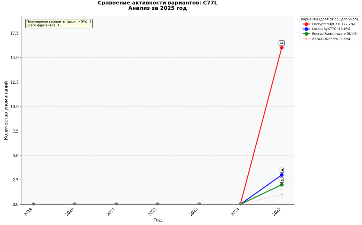

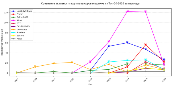

  • safety изменил название на Статистика обращений на форум по шифровальщикам с начала 2020 года
Сравнение активности шифровальщиков из ТОП-5-2024:
Сравнение активности шифровальщиков из ТОП-5-2025 (на текущее состояние базы):
На графиках сравнения активности  видим, что наиболее активные шифровальщики из ТОП-5 за 2020, 2021, 2022:
Crysis, CrylockV2.0, Wannacash,Thanos, Phobos, Sojusz  на текущий момент практически угасли.
Улучшили код для графика сравнения активности шифровальщиков.
В обновленном варианте можно указать год для получения ТОП-5/10. При этом полученный список шифровальщиков автоматически используется (без необходимости ручного ввода имен) для сравнения активности по всем годам из базы статистики. Можно так же ввести произвольный список для сравнения активности.
Из "долгожителей" можно отметить Salted2020, который активен с 2020 года, а возможно и раньше.
