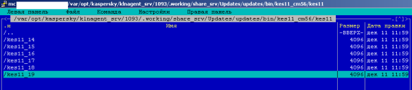

Всех приветствую !
При обновлении баз, KSC тянет кучу не нужных мне дистрибутивов.
Как и где в настройках это убрать ? Чтобы он с обновлениями баз не тянул дистрибутивы.

Здравствуйте !
Да нет в хранилище, в разделе инсталляционные пакеты у меня 1) KES 12.7 для Windows 2) KESL 12.1 для Linux. Ну и агенты к ним.

На хостах есть 12.1, не то скажем так.
Не понятно зачем мне загружаются 11-е версии разные.

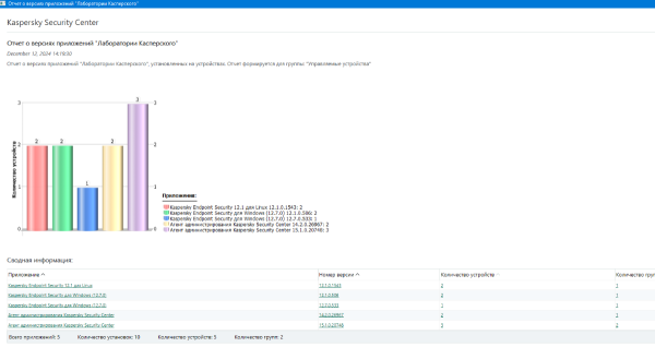

Можете выгрузить отчет о версиях программ Лаборатории Касперского? Иерархии серверов нет?

Иерархии нет, сервер скажем так в режиме тестирования, там всего несколько клиентов по сути.
