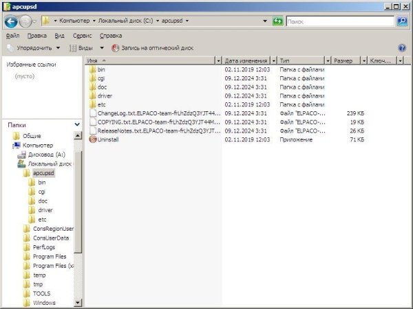

Не понял как мне узнать, что за устройство 2024-12-09 03:40 - 2022-10-27 13:58 - 000000000 ___DC ?
Если тоже устройство где сканировал, то прикладываю скрин. Если надо содержимое могу приложить архив.image.thumb.jpeg.570de44e0e107545af0e8e2a54ad5104.jpeg

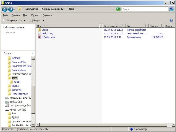

Не все сервера пересмотрел, но на одном нашёл вот такую папку. Может помочь?image.thumb.jpeg.b8f055a9ebaa989ef9379563c34ac982.jpeg
Лучше логи FRST сделайте, там все видно будет. Был запуск на нем шифровальщика или нет.
session.tmp не нашёл нигде. Подскажите, какпонять, где FRST запускать? Что искать в логах?

Здесь тоже нет признаков запуска шифровальщика.
На ex0 смотрели папку C:\temp, есть в ней session.tmp?
